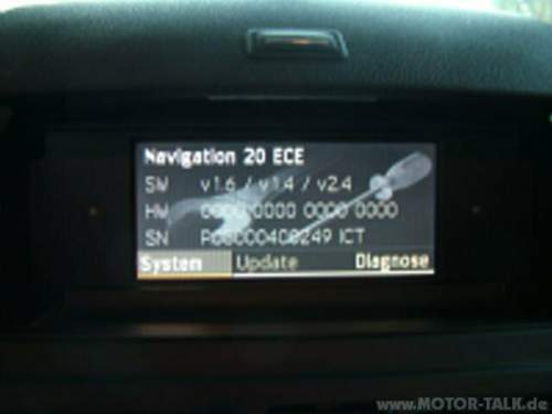

im Forum habe ich von Karten Versionen oder UMI / Navigations 20 (v1.5 / v1.6) Versionen gelesen. Wie kann ich mir die Versionsnummern anzeigen lassen ? Ich habe bisher einmal ein Universal Media Interface Bild gesehen. Ich habe aber VirtualView mit Autobahnschilder u.s.w. also muss ich doch das Navigation 20 haben oder ? Ich wollte auch mal das alter des Kartenmaterials prüfen.
Welche Tasten muss ich drücken oder wo im Menü komme ich zu den Versionsnummer ?
Danke Toni
Hallo Toni,
du musst die drei Tasten Controller, C und "Zurück" gleichzeitig drücken,
dann kommst Du ins Systemmenü und kannst dort Deine Version erkennen.
Erwin
Hi Erwin,
Danke.
Bei mir steht:
SW v1.5 / v1.3 / v2.7 - E5
Die sehen alt aus oder ? Weiß jemand welche den die Kartenversion ist ?
Gruß Toni
Hi Toni,
siehe Fotos.
Erwin
Kartenversion-7727
Sw-stand-22685
