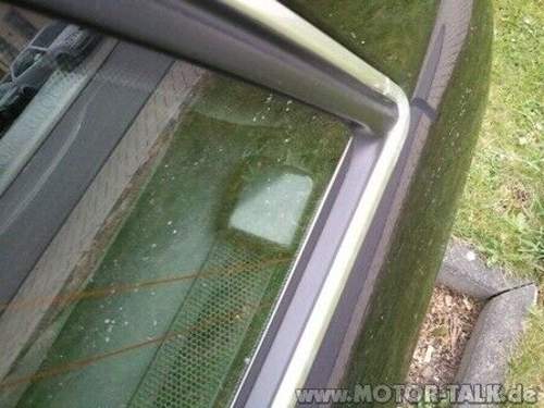

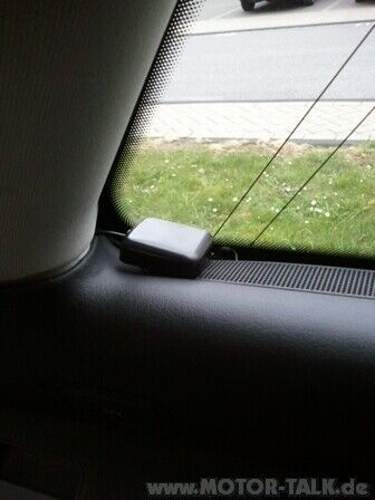

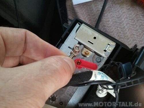

Moin zusammen,
hier die versprochenen Fotos des Antennensteckers und des Lageortes der Ersatzantenne.
@gerlud: Hol Dein Navi einfach raus und guck nach, welchen Stecker Du hast, und wenn Du in der Bucht bestellst ist das Ding ja in 2 Tagen da, solange machst Du das Navi einfach nicht mehr ganz rein, dann mußt Du diese fummeligen Haken auch nicht wieder lösen und Dir 2x im Autoradioladen um die Ecke diese Ausbauhebel ausleihen :-)

Dort sitzt meine Ersatzantenne auch!
Funktioniert wunderbar und hat in der Bucht nur 15 Euro gekostet und hatte schon den passenden Stecker.

Hmmm...   ich hätte die Antenne eher UNTER das Gitter gepackt, so dass man sie nicht sieht...
Wenn sie nist ganz bis unters Gitter passt, dann eben irgendwo unter die Seitenverkleidung schieben (möglichst nah ans Fenster).
Die Antenne empfängt auch durch die Verkleidung hindurch - "Sichtkontakt" mit Satelliten ist nicht nötig 😉

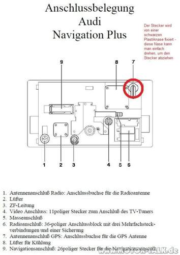

Ich hab die anbei mal den Sitz des Antennensteckers beim RNS-D (Navi+) markiert.
Die Antenne selbst kannst Du einfach hinterm Handschuhfach von unten ans Armaturenbrett pappen. Solange Du kein Dämmglas hast, ist der Empfang dort Tip Top.
Das Handschuhfach ist nur mit 5 Schrauben befestigt (2 x von unten links/rechts) und 3 x innen (Oberkante). Anleitung ansonsten in meiner FAQ zu finden 😉
