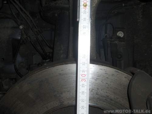

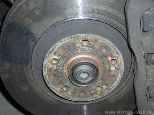

Ich bin durch einen merkwürdingen Zufall darauf aufmerksam geworden, dass ich evtl. die falsche Bremse vorne bestellt habe.
Ich ging davon aus, dass beim Facelift 2.5 TDI die 312er Bremse verbaut ist und ich habe dieses ATE Kit gekauft.
http://cgi.ebay.de/ws/eBayISAPI.dll?...

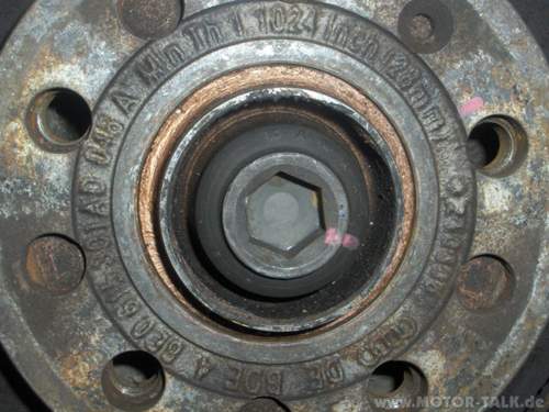

Nun habe ich durch Zufall den Aufkleber mit der Ausstattung vor mir und da steht das ich die 1LG Bremse haben soll, das wäre ja eine 321er, aber die beim TDI? Kommt mir irgendwie komisch vor, aber eben mal Nachmessen hat das bestätigt.
Ich habe mal Fotos von den alten Scheiben gemacht, wäre nett wenn da mal jemand einen Blick drauf werfen würde.
Ist das normal, dass da ne 321er Scheibe drauf ist? Kann ich mir irgendwie gar nicht erklären.

321 mm ist richtig...
gruesse hannsemann
Ihr habt ja die selbe scheiben größe wie der serien S6.:p:p:p
Hi, ich hab auch die 321 mm Bremse. Und auch 1LG im Heft stehen. Hab mir die Turbo Groove von EBC drauf gemacht und bin zufrieden.
Andreas
Ja, komischerweise haben einige TDIs nach dem Facelift die große 321er Bremse verbaut, habe ich auch schon öfters gesehen. Aber immer nur die Variante mit dem großen Sattel, aber leider nie die HP2.
MfG
Hannes
Ja, eindeutig die 321x30mm Scheibe. Ist die G60 Bremse mit dem großen Sattel. :D
