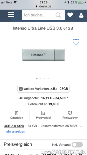

So vielen Dank für die Hinweise...
Habe nichts im Handschuhfach, also Mittelkonsole aber da passiert nichts...Update mit DLM lief reibungslos, sagte mir sogar vorher das der Stick mit FAT32 formatiert sein muss, lief auch alles mit der Installation problemlos ab.
Freischaltcode bekommen per SMS von BMW.
Jetzt ziemlich ratlos...keine Ahnung was da nicht funzt? An die 64 GB. Größe des Datenträgers kann es ja nicht liegen denke ich mal so....
Hab diesen hier....
https://www.bueromarkt-ag.de/...p-usb64iu,l-google-prd,pd-b2c.html?...
Hab extra diese Größe gekauft da das Update schon fast 30GB. groß war...
NTFS ist richtig kein Fat32
@Sniper-2005 schrieb am 28. November 2017 um 18:54:38 Uhr:
Schon klar aber ohne Fat32 nimmt er die Installation mit dem DLM. per USB Stick nicht an,klappt nur mit Fat 32 !!!
Werde morgen weiter versuchen, berichte dann euch....

Habe das Problem jetzt anders gelöst...hab mit DLM.das Naviupdate auf Fat32. Stick gezogen dann auf Läppi kopiert Stick formatiert dann auf NTFS.und dann wieder die Install -Dateien auf NTFS.Stick gezogen...Stick damit dann in die MK.und Installation startet automatisch fürs Navi ohne Code...umständlich aber so hat es letztendlich doch noch gefunzt...
Habe fertisch... ;-))
Mfg.
So und nu wars wohl doch der Fehler weil es nicht NTFS war 😉
Ja da lagst du vollkommen richtig das war wohl der Fehler, nur der DLM.hat immer Fat.32 verlangt als Installationort, deshalb klappte es nicht damit im Auto.Wäre man ja auch garnicht sonst drauf gekommen das es NTFS sein muss.
Habs dann mal wie oben beschrieben gemacht, das brachte dann das Ergebnis.
Alles gut... :-))

ich verwende einen Intenso Ultra Line USB Stick
2017-1 passte noch auf den 32gb Stick
2018-1 passt nur auf einen 64gb Stick
heute den Stick gekauft mit 64gb, Dateien draufgespielt und Update hat funktioniert. Ich musste nichts umformatieren oder so...
