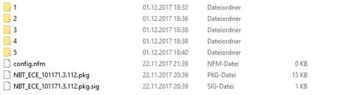

Kann bitte jemand mal einen screenshot von der Ordnerstruktur für die Version 2018-1 machen? Bin mir nicht ganz sicher ob alle Dateien die ich vorliegen habe, da auch hingehören...
BMW F11 Navi Prof
Hallo!
Vorhanden sein sollte nur die config.cfm und der Ordner pkgdb - mehr nicht!
CU Oliver
Danke. Bei mir ist da noch eine .Ds Store Datei. Die ist auch noch in Ordner 1 drin
Hier ein Strukturbild vom Ordner....
Jpg
@Pulpman schrieb am 15. Dezember 2017 um 11:15:18 Uhr:
Diese Datei kommt von einem Applecomputer.
Diese solltest du loeschen, weil dein KFZ mit der nicht klar kommen koennte.
OK. Danke
