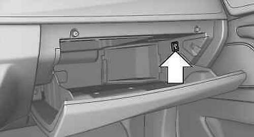

Als erstes vermutlich hast du ein NBT da formatierst du deinen Stick auf NTFS und probierst nochmal
Ansonsten solltest du einen älteren haben mit CIC dann solltest du es im Handschuhfach anstöpseln
@Sniper-2005 schrieb am 28. November 2017 um 17:24:56 Uhr:
Ja NTFS war er vorher hab ihn dann auf Fat32 formartiert.
Handschuhfach wo denn, da hab ich nichts gefunden dort?
Deshalb den Anschluss in der Mittelkonsole benutzt!
Falsch?
@SirHitman: siehe Bild anbei
Glovecomp
@kanne66 schrieb am 28. November 2017 um 17:38:38 Uhr:
Da ist bei mir ne Abdeckung drauf...schau ich mal nach ob was darunter ist...
Danke :-))
Hi - soweit ich mich erinnere, sind unsere doch nahe beieinander...Deiner kam ja auch aus Moers 😁
NTFS und dann den Stick in die MiKo einstecken - im Handschuhfach sollte eigentlich nichts mehr sein...Sobald man das Fahrzeug bzw. das System startet, analysiert er den Stick und es erscheint eine Meldung im Bildschirm, die da sinngemäß lautet: "Es wurden neue Navigations-Dateien gefunden, soll das Update gestartet werden...Ja...nein...."
Auf annehmen klicken und dann updatet der im Hintergrund los - das wars auch schon 🙂

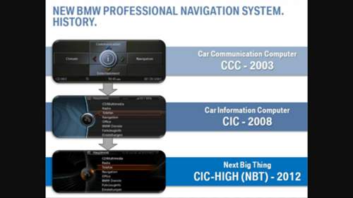

Weißt du ob du ein CIC oder ein NBT hast ?
Er hat ein NBT
Na dann erübrigt sich das mit dem glovecompartment... die Mittelkonsole dann also...
