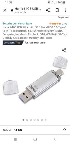

Das einzige was ich anders gemacht habe, das ich keinen USB c Stick genommen habe wie angegeben, sondern einen normalen und im Auto einen Adapter. Aber daran kann es ja wohl nicht liegen?
Mit Adapter klappt es nicht, ist im Golf 8 zumindest so
So eine hier
Screenshot-20220601-145841-chrome
Das ist natürlich blöd. Aber Sinnig ist das nicht unbedingt??
