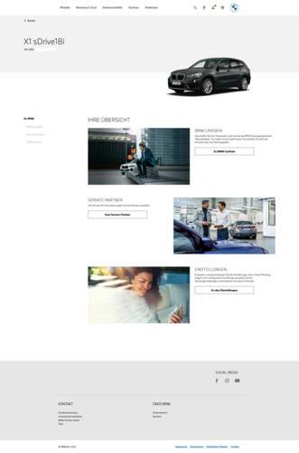

@GRAND62 schrieb am 11. März 2022 um 10:38:08 Uhr:
https://www.bmw.de/de/shop/ls/cp/connected-drive ,
dann Login --> rects oben auf MyBMWLogin meine Fahrzeuge auswählen ----> Fahrzeugdetails ----->
Zum Kartenupdate ----> Zum manuelem Kartenupdate ---->01 Bmw Download Manager herunterladen
Danke für diese Anleitung, bin die auch nochmal nachgegangen, aber in meinem Login ist davon nichts zu finden:
https://i.ebayimg.com/00/s/MTYwMFgxMDYx/z/~wIAAOSwtwhiKyls/$_10.JPG
My BMW
In der Tat erscheint es nicht bei allen. Wir haben 4 BMWs, alle mit aktivem Kartenservice. Aber nicht bei allen erscheint ein Downloadlink.
Aber das ist eigentlich auch egal. Entweder anderen Rechner probieren oder meine Fragen beantworten.
@Waveshaper schrieb am 11. März 2022 um 11:57:59 Uhr:
