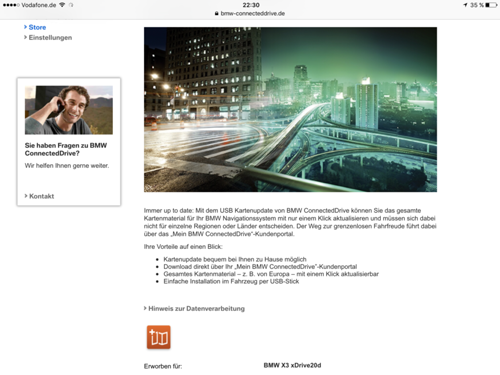

Hat eigentlich jeder den Dienst "Karten Update" im ConnectedDrive Portal frei?
Hm, ich habe das gar nicht gefunden (Zulassung 10/2015). Nach Aussage meines Verkäufers muss ich jedes Update auf nem Stick kaufen...
Dann hat Dein Freundlicher (sorry) keine Ahnung.
Lt. ConnectedDrive ab Produktionsdatum 05/15 3 Jahre frei.
Bedingung hierfür, Navigationspaket ConnectedDrive bzw. ConnectedDrive Service Paket.
Wenn eines von beiden vorhanden ist, geht mal in den ConnectedDrive Store.
Dort steht dann oben gannz groß "USB Kartenupdate".
Hier wurde das auch schon besprochen.
Hartmuth
Ps: bei mir steht dort nichts, weil meiner im Febr. 2015 produziert wurde 😠.
Das mag sein, so richtig tief steckt er leider nicht in den Themen. Schaue ich mir im CD Store mal an, wobei mein Material aus der zweiten Hälfte 2015 ist. Soviel Neues wird es wahrscheinlich nicht geben...
Edit: habu, hast recht. Die Dienste sind noch bis zum 31.10.2018 freigeschaltet.
