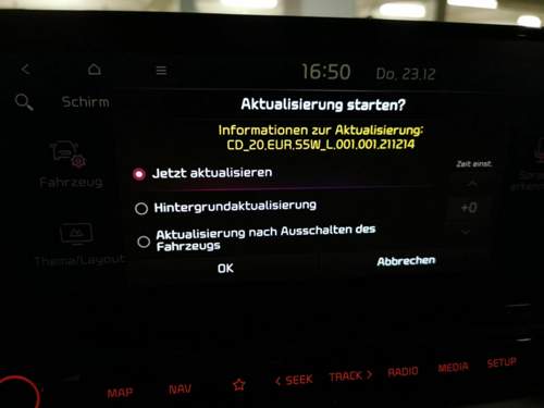

Ist eigentlich schon jemanden aufgefallen, dass das Menü sich fürs Update geändert hat und man das Update jetzt auch einspielen lassen kann, wenn man das Auto abstellt?
Img-20211223
Schon, wird aber eine Vorbereitung sein für die kommenden OTA Updates.
Ja, ist mir gestern aufgefallen.
