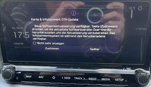

Heute ins Auto eingestiegen und gestartet und bekomme dann direkt die Meldung das OTA Updates bereitstehen. Aktuell auf der HP steht ja noch nichts von nem Update fürs Navi.. vielleicht bin ich diesmal ja einer "der ersten die das bekommen". Habe es aber - aufgrund der kurzen Fahrweise - noch nicht gestartet. Muss mal sehen wann ich das installiere.. ich warte manchmal lieber etwas länger und lasse andere testen :-) Aber vieleicht rollt KIA das jetzt nach und nach aus..
Und bevor Fragen kommen: Instapektion letzten Monat gehabt (die 2.), aktuelles Navi-Update von letztem Jahr installiert habe.
Ich hatte die Meldung auch heute bekommen. OTA mache ich aber nicht, weil bereits die zwei kostenlosen durch sind. Gen5W
Bekomme ich Post wenn ich ein drittes OTA Update bestätige? Wird dies über die interne Nummer Sim oder FIN an Kia übermittelt? Dass interessiert mich jetzt. Gruß
Am Mittwoch habe ich auch das Update angeboten bekommen, und das obwohl ich OTA-Updates extra ausgeschaltet habe nachdem sie eingeführt wurden. Die Meldung kam nach dem Abstellen des Motors nach einer längeren Fahrt. Das war jetzt mein erster OTA-Update und erzwungen. Ich konnte nur sofort installieren oder "später" auswählen. Im Grunde ok, hat auch nicht länger gedauert als mit dem USB-Stick, weil sich die Dateien wohl ohne einen Hinweis bereits während der Fahrt heruntergeladen haben. Aber wenn ich eine Funktion ausschalte, erwarte ich halt schon, dass sie auch einfach aus bleibt. Von daher war das für mich gestern eine echte Überraschung.
Ich konnte währenddessen und auch danach das Auto auch nicht verschließen; es kam dauerhaft dieses sanfte und langsame Piepen, wie wenn man erst die Fahrertür aufmacht und dann erst den Motor abestellt und als ich das Auto schließen wollte, hat es gepiepst, als ob der Schlüssel noch drin liegen würde. Der Schlüssel an sich war komplett ohne Funktion, auch per App ging kein Schließen.
Ob es am Update lag oder daran, dass ich vielleicht irgendwie das Auto falsch abgestellt habe, kann ich nicht sagen, aber es war in 2,5 Jahren das erste Mal, dass das passiert ist. Und gleichzeitig das erste OTA-Update... Zufall? Ich habe das Update-Ende abgewartet und musste den Motor neustarten und wieder abstellen, ehe ich das Fahrzeug schließen konnte.
Mir wurde das OTA nichtmal angeboten bzw. Angefragt, er hat einfach damit angefangen. Sinnvoll bei 10min arbeitsweg.nervt mich.mach das immer über Stick.....
