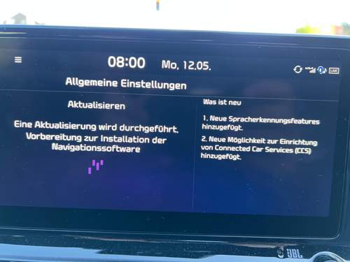

Update wurde gestern OTA geladen und versucht zu indtallieren, dann musste ich parken. Später mal sehen.
Bild #211516334
Welches Fahrzeug?
Wäre schön wenn das dazu geschrieben würde damit jeder weiß wofür es schon da ist.
Ich habe noch nix xcced my24 und ceed sw my25
@TT2408 schrieb am 12. Mai 2025 um 15:39:55 Uhr:
Update kam heute OTA für Proceed GT.
Noch nicht installiert.
