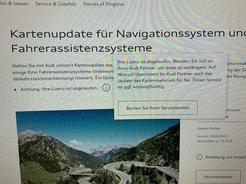

Ich habe bei Audi das jährliche Abo für connect Navi & Infotainment gekauft (Bild 1).
Beim Versuch die Datenbank fürs Navi upzudaten bekam ich in myAudi die Meldung, dass die Lizenz abgelaufen ist (Bild 2).

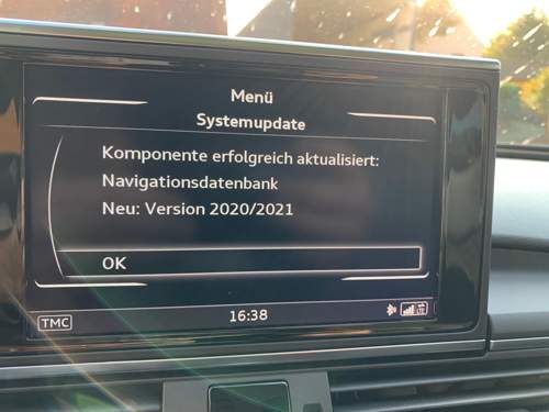

Im Fahrzeug erschien dann aber, dass die Komponente erfolgreich installiert sei (Bild 3).
Die Versionsinfo MMI ist MHI2_ER_AU57x_P3634 (Bild 4).
Frage 1: Warum sagt myAudi, dass die Lizenz abgelaufen ist, im Auto aber trotzdem die erfolgreiche Installation bestätigt wird?

Nein ohne eine Freischaltung - auf der unit - kannst du die karten nicht einfach installieren
ja über das ENG menü kannst du die FECs abfragen
du wirst aber zu 98% keine Freischaltung drauf haben bei dir

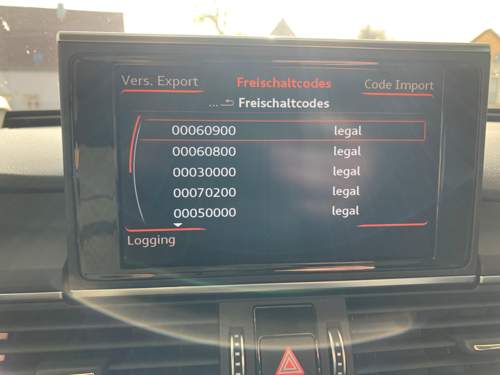

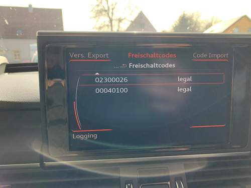

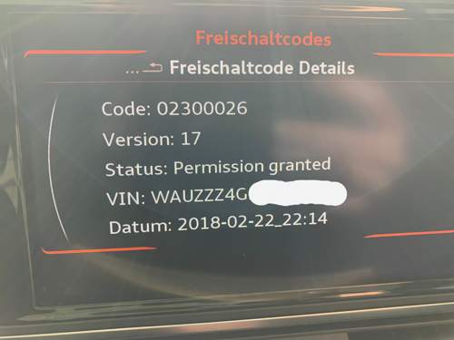

Bin mal zum Auto geflitzt und habe hoffentlich die richtigen Daten ausgelesen.

@skylark71 schrieb am 21. März 2025 um 15:49:00 Uhr:
0230001a > 2017/2018
0230001c > 2018
0230001e > 2018/2019
02300020 > 2019
02300022 > 2019/2020
02300024 > 2020
02300026 > 2020/2021
02300028 > 2021
0230002a > 2021/2022
0230002c > 2022
0230002e > 2022/2023
02300030 > 2023
02300032 > 2023/2024
02300034 > 2024
02300036 > 2024/2025
02300038 > 2025
0230003a > 2025/2026
0230003c > 2026/2027
0230003e > 2027
02300040 > 2027/2028
02300042 > 2028
02300044 > 2028/2029
02300046 > 2029
02300048 > 2029/2030
0230004a > 2030
keine Freischaltung bei dir drauf ^
