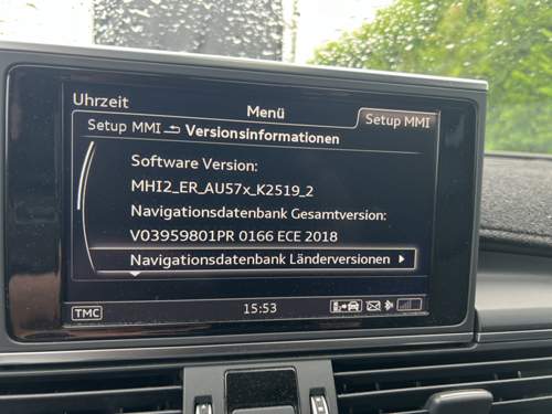

Achso, habe momentan diese Software drauf
V03959801PR 0166 ECE 2018
Software aktuell
MIB-H 2024
wobei gelistet ist 24/25 schon
FW offiziell die letzte die bei dir drauf ist
technisch machbar ist die 3663 ; damit auch das SmartPhoneInterface
Hast du dafür den Link 3663
