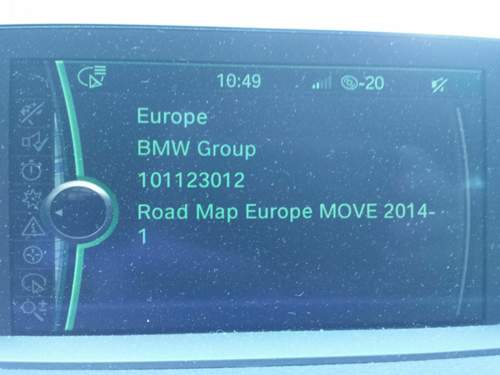

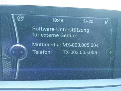

Hier das versprochene Video...
20140927-104909
20140927-104850
