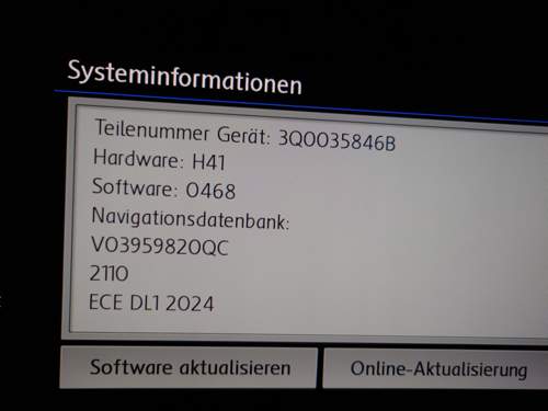

@amborax : Welches System hast du? DP oder DM, CM und welche SW Version
Anbei meine Versionsnummern
Versionsnummern
@amborax: dann wird es wohl am DP liegen. Mal schauen. Danke für die Info

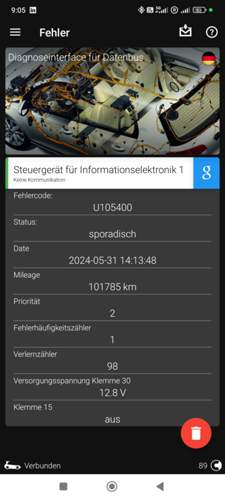

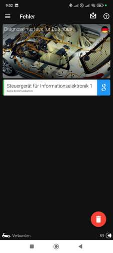

Habe jetzt nochmals das Auto ausgelesen und wieder einen Datenbus Fehler drin gehabt. Wenn man den Fehlercode sucht, kommt Problem bzw defektes MIB heraus. Ist jetzt das Steuergerät für das Mediasystem hin? Der sch.... Händler will nicht mal das Update zahlen.

Was ist das für ne App?
Kannst du vielleicht mal mit VCDS auslesen?
@Adi85 schrieb am 3. Juni 2024 um 09:44:01 Uhr:
Obdeleven ist das.
Der Zeitpunkt wo der Fehler gesetzt wurde, stimmt mit dem Ausfall überein, wo er das Handy nicht mehr erkannt hatte.
Sporadische Fehler sind natürlich immer großartig, um sich raus zu reden. Könnte es eventuell auch noch die USB Buchse im Auto sein?
Sieht allerdings eher nach MIB aus.
