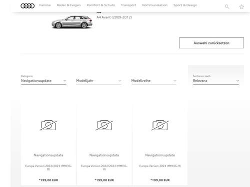

Guck sonst im Link/Shop, wähle das Modelljahr, etc., und guck nach dem richtigen Navi Update, unten weiter steht entsprechend die Teilenummer, beispiel 8R0060884KL oder 8R0060884KB (MMI3G-H)
https://shops.audi.com/.../navigationsupdate?...

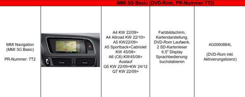

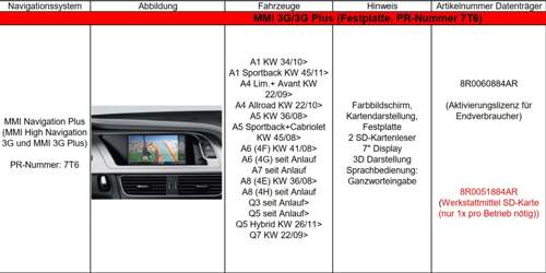

Guck doch sonst mal nach dem PR Code;
Basic = 7T2
High = 7T6
7T6
7T2

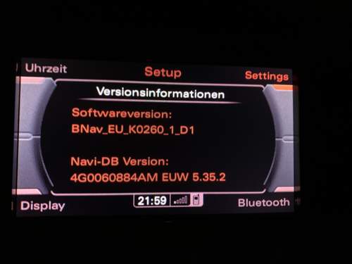

Für BNav:
Aktuellste Kartenmaterial: 5.35.2 - 4G0060884AM
Aktuellste FW: K0260

Für 3G+
Aktuellste Kartenmaterial: 8R0906961FC
Aktuellste FW: K0942
Ich habe zu 100% das BNav. Das fixe ich am WE.
Danke für die klaren Infos.
Ein Wunder, dass es damals so Reibungslos geklappt hat. haha
Ich hätte anhand der Auflösung deines Displays (Bild) gesagt du hast ein BNav, Die Bildpunkte sind mir für ein 7 Zoll Display zu groß. :-)
Also, die BNav Software mit dem aktuellen Kartenmaterial ist drauf. Danke an alle.
