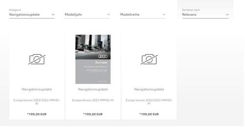

das richtige Kartenupdate zu kaufen scheint ja ganz schön kompliziert zu sein...
Ich habe mal die Daten in meinem MMI angeschaut (siehe Screenshot) und im Audi Shop meine Fahrgestellnummer eingegeben.
Das 1. Produkt scheint es nicht zu sein, da MMI3G-B.
Ich verstehe nur den Unterschied zwischen Produkt 2 und 3 nicht...
Produkt 1: 4G0060884AM
Produkt 2: 8R0060884KL
Produkt 3: 8R0060884KB
Kann mir einer von Euch bitte ein wenig Licht ins dunkle bringen? :-)
Danke!

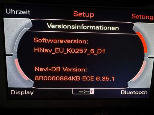

Aktuelle Version MMI
MyAudi Shop
Du brauchst das 2te. Mmi3gHIGH

Und gleich mal noch die FW aktualisieren.
Danke für die schnelle Antwort. Kannst Du mir sagen, was der Unterschied zwischen dem 2. und 3. ist?
Danke!
[Unnötiges Vollzitat von MOTOR-TALK entfernt.]
Immer gerne. Gibt es irgendwo eine Übersicht welches Firmwareupdate welche Änderungen bringt?
Oder geht es dabei ganz allgemein einfach um Stabilität etc.
Firmware und Karten sind meist ein Paket.
Der Unterschied zwischen dem high und plus ist einfach die Aufmachung und das Baujahr…
In deinem Fall wäre die FW K0257_6 die richtige (und letzte verfügbare für das HNav)
Super, danke!
Gibt es irgendwo Infos, welche Version welche Änderung mit sich brachte?

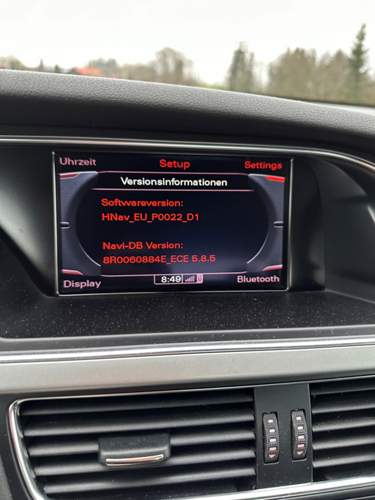

Hallo ihr Lieben🙂
Ich habe nach dem MMI und Navi Karten Update ein Problem.
Falls es einen anderen Thread gibt tut es nir leid.
Ich habe kürzlich auf die aktuelleste Version updaten lassen.
Siehe Foto.
Jetzt habe ich bemerkt, dass ich seit dem ein komisches Klacken/Klicken habe. Es klingt als wenn das Auto versucht ein Relais oder Steuergerät o.ä. anzusteuern. Kommt in regelmäßigen Abständen alle paar Sekunden und nervt total.
Eher ein mechanisches Klacken.
Lautsprecher eher nicht (höre ich auch wenn Radio aus).
Vermute da ist irgendetwas nicht kompatibel.
Hat jemand ne Idee was das sein könnte bzw. wie das wieder weggeht?
Danke
