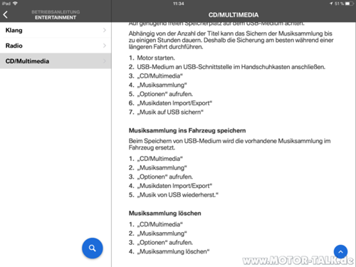

Guten Morgen
wie lösche ich von der Festplatte alte " Vorgänger " Musiktitel ? ohne Navi Karten zu löschen oder sonst etwas ?
Danke
@JerryF15X5 schrieb am 5. November 2017 um 11:28:56 Uhr:
Guten Morgen
Danke
Ec36bdbd-d77e-4a24-af5f-de6f9be49c06
Guten Morgen
Danke
Die Navi Karten kann man nicht löschen, zumindest ist mir bisher noch keine Option dafür untergekommen.
