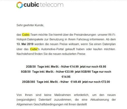

@Graupi80 schrieb am 6. April 2019 um 21:13:49 Uhr:
Nicht im Standard. Das geht mit der eingebauten eSim nur wenn man über https://vw.cubictelecom.com/de ein Datenpaket bucht. Ist aber teuer.
Besser man nutzt eine Multi-SIM vom Haupthand-Vertrag, oder man kauft eine 2-3 GB Datenkarte für unter 10 EUR pro Monat.
Cubic hat am 13.05. neue Preise:
siehe Angang
38 Antworten

@Andreas_AC1973 schrieb am 6. April 2019 um 15:05:35 Uhr:
Hab jetzt ne Multi-SIM bestellt. Hab bei mir sowieso von der Telekom die Streaming Dienste umsonst, d.h. ich kann jetzt auch Web-Radio hören, ohne das mein Datenvolumen angegriffen wird.
Und die CARnet Dienste/ Karten sollen ruhig darüber laufen (das funktioniert wenigstens dann), hab soviel Freivolumen auf meinem Vertrag, da komme ich sowieso nie dran...Gruß,
Andreas
Meine Worte!
siehe Angang
Auf https://vw.cubictelecom.com/en/faq haben die Preisen sich nicht geändert ....
