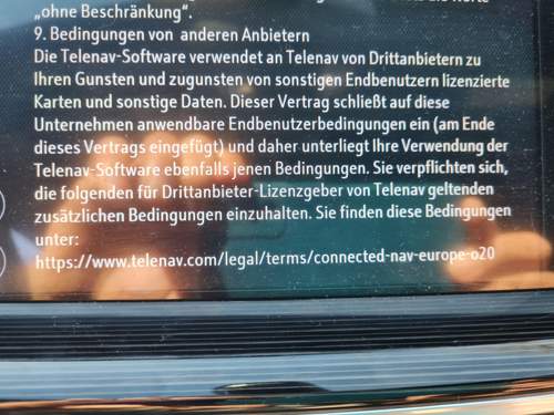

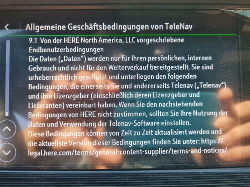

Ja beim 1. Navigieren. In der Anleitung steht nichts gutes was 3.Anbieter betrifft
Wer alles lesen möchte einfach 3. Konto anlegen.

Und wenn ich bestätige, funktioniert wieder alles? Ich hatte letztens das auch gesucht und gefunden und keine Buttons gefunden🤷
Nein , für die die klagen möchten können schon mal schauen wo verhandelt wird.
