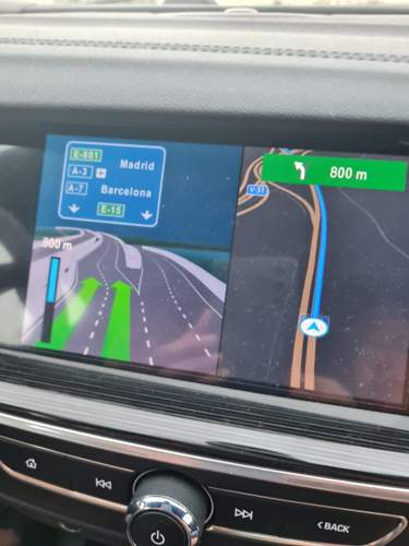

Nee letztes Jahr noch bekommen und passt. Am Freitag wenigstens .
Img-20250507-wa0002
20250507

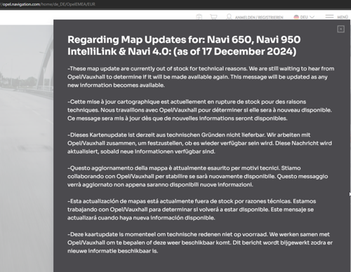

Spannend ist auch die Meldung, wenn man bei "Here" (opel.navigation.com) eine SD-Karte mit den neuen Kartendaten kaufen möchte.
"-Dieses Kartenupdate ist derzeit aus technischen Gründen nicht lieferbar. Wir arbeiten mit Opel/Vauxhall zusammen, um festzustellen, ob es wieder verfügbar sein wird. Diese Nachricht wird aktualisiert, sobald neue Informationen verfügbar sind."
Mit Glück hilft uns das, wenn da ein etwas größerer Player Druck macht. Soweit ich das verstanden habe kommen von denen auch die OTA Updates.
Hoffen wir mal weiter 😁
Opel Navigation Update Meldung

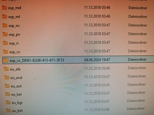

Bei Here gab und gibt es keine SD Karte für das Multimedia Navi Pro
genau
