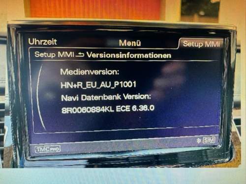

Hab mir nun die 8R0051884KL 2023 beschafft, laut Liste 220,00 Euro inklusive Steuer.
@2Ghost schrieb am 6. April 2024 um 22:01:35 Uhr:
Ist glaub die 6.36....?
Gruß Alex
Genau und wohl final für den D4.
Dann ist dem zwanghaften Verhalten Genüge getan. 😁
Ja, genau so.
.jpg
Die wird im Netz angeboten ein mal:
Audi A1, Q3, Q5, Q7 2023 MMI 3G+, HN+ Navi Map Update ONLY 6.36.0, 8R0060884KL
und dann ein mal so:
AUDI A8, Q3 NEU ORIGINAL MMI 3GP, MMI 3G+, MMI(HDD) & NAVI UPDATE SD 2023 6.36.0
Beim ersten steth was von HN+, ... aber nichts von A8 ???
und beim 2. steht was von A8 aber ohne HN+ ???
Sind die beiden gleich und passen beim 2017 ?

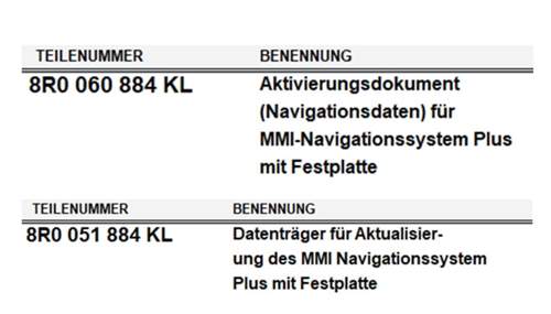

Guten Morgen!
Die
8R0060884KL
und
8R0051884KL
sind laut Teilekatalog für den A8.
Die 60 Version ist mir Aktivierungsdokument, siehe Anhang.
Beide laut Fahrgestellnummernabfrage z.B. für meinen S8 plus 2017.
Navi Versionen
Heute zur Tat geschritten, die 32 GB Karte mit leicht reduzierten Daten hat nicht funktioniert. Die 64 GB Karte war passend. Dadurch dass die Installation mehrfach auf Fehlercode 140 gelaufen ist und gestoppt wurde, war es etwas nervig (der Wagen steht nicht in der Hausgarage). 🙄
Im Ergebnis läuft alles, aber schon eine etwas mühsame Geschichte. Ich ziehe das Klagen über die BMW Updates zurück. 😁
Aufgespielt habe ich 8R0051884KL.
@2Ghost schrieb am 7. April 2024 um 21:19:46 Uhr:
