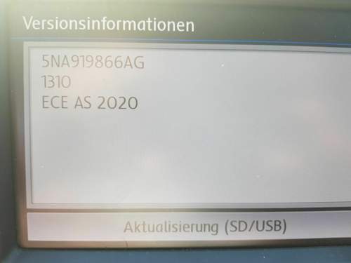

Bei mir genau das Gleiche! Ich seh nur ein Schloss-Symbol (geschlossen). Da mein Tiger EZ 08/16 ist, hab ich mir das so erklärt, dass die SW für 2020 nicht mehr frei geschaltet ist (3 Jahre Guide&Inform, oder so ähnlich hieß das beim Premium Business Paket). Kommt das bei dir mit den 3 oder vielleicht auch nur 1 Jahr (kein PremBusiness) Guide&Inform auch hin?

ich habe auch ohne Discovery Care mit der Kopiermethode probiert, das gezippte File entpackt und rüber kopiert - das selbe: Schloss Symbol geschlossen. BackUp wieder drauf und es läuft wieder.

Du hast aber schon die neuen Navi-Dateien auf eine VW-Navi-SD-Card kopiert und keine andere beliebige SD-Card dafür genommen?

ja, habe es mit der original Karte versucht und noch mit einer anderen VW Karte, die ich mir eigens dafür besorgt habe

Ist das richtige Update verwendet worden? Bei DiscoverMedia hatte ich nach dem Update Westliches Europa ohne Deutschland. Das sah aus als wenn das Update nicht lief, dabei stand das Auto nur im Niemandsland. Das mit den verschiedenen Europa Versionen steht in anderen Themen schon drin.

Frage, ist der Schreibschutz der SD Karte nach dem Update wieder gesetzt worden?
[Von Motor-Talk aus dem Thema 'Navi Software Update erfolgreich, Navi erkennt das Kartenmaterial nicht' überführt.]
Entpacken der Datei direkt auf die SD Karte hat zum Erfolg geführt. Danke eure Hilfe!

Hallo, den Ordner maps auf der SD Karte habe ich gelöscht. Die Download-Datei habe ich ins Hauptverzeichnis der SD Karte entpackt. Das war alles.
