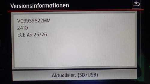

Tiguan 2 VFL - DM MIB2, Gesamteuropa auf 32 GB Karte.
Eu-as_2410_v21

Stimmt, bei mir steht noch eine 4 Zeile drunter
SHIELD: SHIELD 2016-03 (build 020)

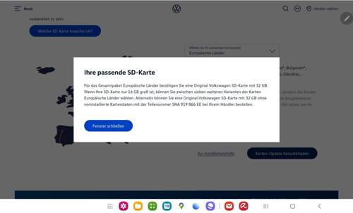

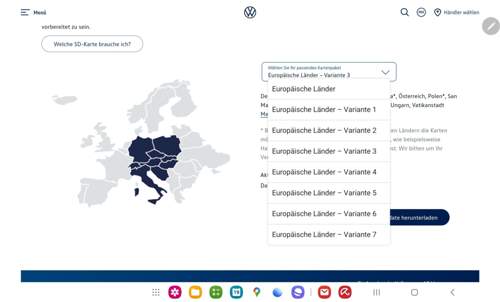

VW dein Freund und Helfer hat auf myvolkswagen seit ~4 Wochen das neueste Katrenmaterial. Es wird sogar darauf hingewiesen, dass man eine größere SD Karte benötigt für ganz Europa, mit VAG Teilenummer.
Man kann sich seine Karte auswählen und auf die 16GB Karte kopieren. Das Kartenmaterial ist von TomTom.
Ich habe seit 4 Wochen die Variante 4 in der aktuellsten Version ohne Fremdlinks bei VW aufgespielt.
Funktioniert alles prima.
Schöne Ostern
Manfred

@Trompeto schrieb am 19. April 2025 um 12:09:27 Uhr:
Schöne Ostern
Manfred
Tut mir Leid, kann ich nicht nachvollziehen
Bei welchen Wagen bei myvolkswagen hast du geschaut mit welchen Modelljahr?
Ich habe ein Discover Media 2. VW Caddy BJ 2016. Da wird mir das angeboten

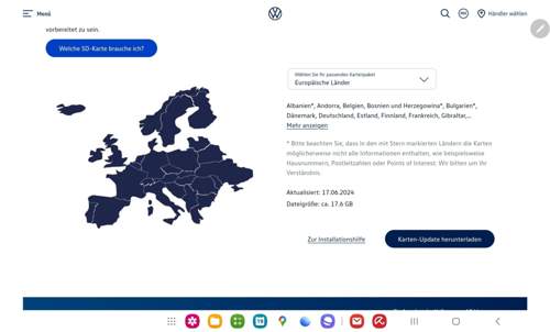

Ich hab jetzt mal etwas geschaut.
Am PC über Windows bekomen ich auf der myvolkswagen Seite auch nur die V19.7 angeboten.
Schau ich aber mit dem Handy auf die Seite bekommen ich die Links so wie Manfred oben geschrieben hat obwohl hier auch das gleiche Auto hinterlegt ist.
OK, hab ich eben auch versucht.
Auf dem Handy bekomme ich dann auch ganz Europa angeboten
Aktualisiert: 17.06.2024, Dateigröße: ca. 17.6 GB
Geladen wird dann
DiscoverMedia2_EU-AS_2310_V20 und nicht die hier schon aktuellere DiscoverMedia2_EU-AS_2410_V21
