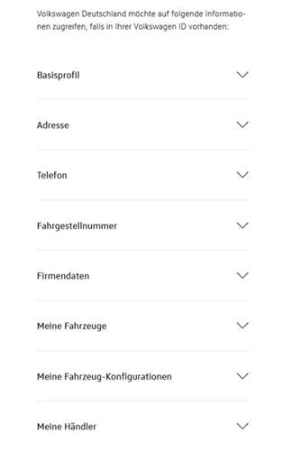

Ist das eigentlich neu, dass VW auf seiner Downloadseite nach Anmeldung die Zustimmung für jede Menge Zugriffe haben möchte? Wenn man es nicht erlaubt, wird man rausgeworfen und kann nichts downloaden.
@krebs8 schrieb am 23. Juni 2023 um 20:47:45 Uhr:
Also ich melde mich da an mehr ist da bei mir nicht nötig.
So sieht es bei mir nach Eingabe von E-Mail und Passwort aus:
Vw
So einen Seite hab ich da noch nie gesehen
