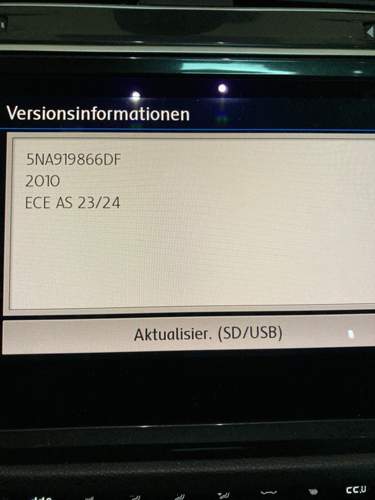

Du hast also eine 16GB VW SD mit einer funktionierenden älteren Map drauf?
Dann musst du nichts formatieren. Alte Daten löschen und dann die neuen drauf.
Wenn du aber eine SD von einem anderen Hersteller als VW benutzt, dann funktioniert es leider nicht.

ja, habe eine funktionierende Karte mit 16 GB.
Habe gestern Abend auch die Sicherung wieder aufgespielt und diese wird sofort im Auto erkannt.
Wenn ich allerdings die oben beschriebenen Dateien lösche, lädt das Navi im Touran nicht.
Dann hast du vielleicht eine andere Software-Version im Navi.
Bei mir: 0891
Hardware: 853
MB2
Touran: welches Baujahr?
Funktioniert bei mir wie von mailer2007 geschrieben mit der original VW 16 GB Karte, Tiguan 1,4 TSI, Modell 2018, MIB2
Super Thomas Danke,
habe lange schon rumprobiert was ich ausser den Sprachdateien noch löschen kann/muss.
Im Ordner E10 gelöscht, und das Navi läuft.

@mailer2007 schrieb am 24. Dezember 2022 um 18:41:14 Uhr:
Tiguan 1.5 TSI 150PS 7-Gang Bj: 10/2019
MIB2 mit den zwei Drehknöpfen
16 GB VW SD
Update mit Europa Bundel 1; 15,8 GB vom 28.11.2022
V17 2023/2024
Download-Link: entsprechendes Modell auswählen
https://app-connect.volkswagen.com/mapupdates/car/#download
im Verzeichnis \maps\00\sds
bis auf "DE" und "meta_info.dballe" alle Ordner gelöscht (914 MB)
Im Ordner E10 die Datei routing.nds (380 MB) gelöscht
\maps\00\nds\PRODUCT\E10
auf die SD kopiert
vom Gerät sofort erkannt
Euch allen frohe Weihnachten
Thomas
