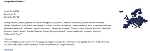

Hallo Turbias,
hatte auch das Problem mit einer zu großen Navidatei auf der Originalen VW 16GB SD Karte!
... hab das Schritt für Schritt nach Anleitung durchgeführt und kann jetzt eine Handelsüblich 32GB Karten in meinem Navi verwenden ;-) klappte supy!
Screenshot-2022-11-29-at-13-56-12-myvolkswagen-kartenupdates
Damit das funktioniert musst du dein MIB2 flashen und die Toolbox installieren. Danach das GreenMenü freischalten und die Toolbox starten. Google verrät dir mehr. (Github etc.)
Sei dir bewusst, das ein Fehler deinerseits, dein MIB2 Bricken kann.
Das Risiko wäre es mir nicht wert, wenn man überlegt, das eine 32 GB Custom CIM für 14-25 Euro zu kaufen gibt.
Bei einem Fehler wird die Reparatur oder der Austausch der MIB2 Unit weit über tausend Euro liegen.
