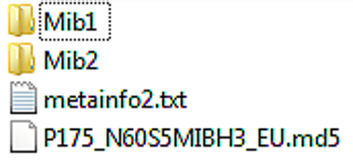

Nach dem Kopieren auf die Karte bzw. den USB-Stick muss es so aussehen (siehe Bild).
Ordner
@MattisBLN schrieb am 13. Mai 2019 um 20:23:47 Uhr:
Ok danke
