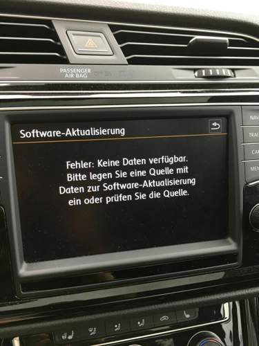

Es funktioniert nicht. Die SD Karte ist drin, aber er erkennt die Datei nicht.
Du hast aber schon die ZIP Datei auf die SD Karte entpackt und nicht einfach nur draufkopiert?

Ja hab ich gemacht direkt auf die SD Karte entpackt.
Jetzt hab ich es. Mein Fehler war, dass ich die Datei komplett als ganze auf die SD Karte gemacht hab. Das Discover Pro erkennt das Update aber nur wenn es die drei einzelnen Dateien auf der SD Karte sind.
