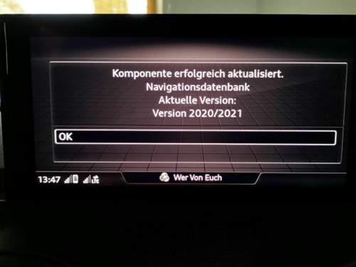

Wer von Euch nicht länger warten will, kann sich die aktuelle Version 2020/21 hier herunterladen...VW war schneller ;)
P187_N60S5MIBH3_EU_NT_Q3.19.7z
Version: 2020/21
Update : 15.06.20
Größe: 25,3 GB
Version 2020_2021
Danke, funktioniert bei mir leider nicht mehr, liegt wohl daran, das Auto ist älter wie dies berühmten 3 Jahre :-(
