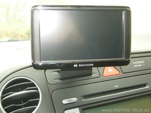

Danke für diie Blumen.
Stabilität ist gewährleistet, da wackelt nichts. Kosten absolut überschaubar. Etwas Alu Blech findet man immer wieder mal so bei den Restbeständen und ein paar Schrauben liegen auch immer irgendwo rum. Etwas Phantasie dazu gepackt und dann ein paar Stunden werkeln. Zum Schluß mit Lack verfeinern, Naviaufnahme aus dem Zubehör drauf und fertig. 😛

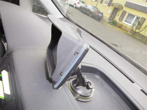

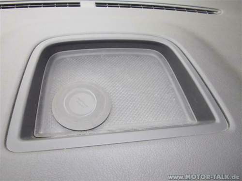

auch ich finde die Navis an der Scheibe befestigt deplaziert. Die Halterung für das Lüftungsgitter hat meine Frau in ihrem Polo, ist aber auch nicht so der Renner, allerdings besser als an der Scheibe. Die flache Ablage auf dem Armaturenbrett in meinem Golf plus schien mir geeignet, aber auf der noppigen Gummieinlage hält der Saugfuß der Navihalterung nicht. Also hab ich die Einlage entfernt. Das glatte Plastik mit jetzt sichtbaren Schrauben gefiel mir optisch nicht, aber das Navi war jetzt gut plaziert. Bis ich bei Pearl.de, wo ich auch unsere Navis kaufte, einen selbstklebenden, runden Saugfußhalter fand. Also die Unterseite selbstklebend, dann, - auf einem kurzen Hals -, die glatte Oberseite, auf die der Saugfuß der Navihalterung gesaugt wird. Wie gemacht für unseren Golf plus. Jetzt habe ich die Gummieinlage des Golf ausreichend weit eingeschnitten, die Saugfußhalterung eingeschoben und das ganze wieder am alten Ort platziert. Seitdem siehts gut aus und das Navi hat einen idealen Platz, wie ich finde, siehe Bilder. Das hält bombig fest, liegt gut im Blickfeld und passt für Navis von 3,5 bis 5 Zoll Größe. Ich hoffe, dass ich helfen konnte, lG, Herbert

Hallo winherby,
vielen Dank, das ist eine gute Idee.
Ich werde aber zuerst versuchen, doch noch eine Lösung für die Kartenschlitze zu finden: das alte TomTom habe ich mit einer selbstgebastelten Halterung dort angepasst.
Wenn alles nicht kalppt, werde ich wohl deinen Lösungsvorschlag übernehmen (müssen).

Das ist meine Variante von Modell "Eigenbau" für's TOM TOM
- Original Saugnapf entfernt, durch die Halterung mittig ein Loch gebohrt, Aluflacheisen gebogen, gebohrt, lackiert und zusammengeschraubt.
- geringe Kosten
- kann das Navi nach oben, nach unten und seitlich zum Fahrer neigen
- hält perfekt ohne bei der Fahrt zu vibrieren
- Verkabelung könnte ggf. auch zu diesem Standort verlegt werden
