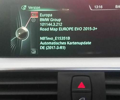

ich hab in meinem 3er die og Version des Kartenmaterials. Kann jemand sagen, ob es etwas aktuelleres gibt, und wenn ja, wo ich es bekommen kann?

So eine Version gibt es nicht.
Finde erstmal heraus, wie genau deine Version heißt.
Dazu gehst du auf Navigation -> Option -> Version Navigationssystem.
Dort steht wie genau deine Karte heißt.
Und dann kannst du sie z.B. hier downloaden:
https://www.baum-bmwshop24.de/bmw-navi-update-themenwelt/
Im Allgemeinen gibt es aber inzwischen die 2017-4 oder 2018-1 Versionen.
Das Navi Prof. meines F31 (EZ 01/16) gibt NBTevo_E15351B DE (2017-3-R) an.
Angeblich erfolgt jedoch drei Jahre ab EZ automatisch ein kostenloser Update über die integrierte Telefonkarte. Ob das die Europa- oder nur die Deutschlanddaten betrifft, kann ich nicht sagen.

@Don.Gonzo schrieb am 28. Februar 2018 um 13:34:33 Uhr:
Ja, das automatische Kartenupdate macht dein Auto auch.
Aber nur die "kleine" Karte (bei dir die untere 2017-3).
Die "kleine" Karte kann man sich selbst aussuchen im ConnectedDrive-Portal (bei den meisten hier ist es die Deutschland-Karte).
Die große Europa-Karte musst/kannst du selbst kostenlos updaten, indem du dich bei ConnectedDrive anmeldest und dort im Menü unter Kartenupdate die aktuelle Karte downloadest.

Genau daher hab ich ja die Bezeichnung 🙁
@Don_Blech schrieb am 28. Februar 2018 um 14:10:00 Uhr:
OK, hab ich nochmal nachgeforscht und die gibt es tatsächlich.
Kannte ich noch garnicht.
Die ist also für das aktuelle HU_ENTRYNAV2 (aka EntryEVO).
Also es gibt auf jeden Fall schon eine 2018-1 Karte, aber ich habe jetzt erstmal keinen legalen Download gefunden.
