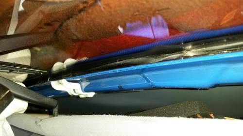

Hallo liebe Leute,habe mir seid langen mal wieder ein A6 gekauft .Gestern geholt und heute bei dem Sauwetter festgestellt das der Dachhimmel unter der Sonnenblende auf beiden Seiten nass ist,es tropft richtig.
Nun lese ich hier das alle immer das Problem haben das er hinten feucht wird.
Gibt aber nirgends , wo mein Problem beschrieben ist.
Wie gesagt vorne uner beiden Sonnenblenden und die linke A Säule ist auch nass.
Hat jemand ein Tip,würde mich sehr freuen,weil das schlechte Wetter kommt erst noch,Leider.
Vielen Dank im vorraus schon einmal

Hat er ein Schiebedach ?
Wenn ja dann sind die Wasserablaufleitungen verstopft oder porös...

Jap,hat ein Schiebedach . Wie kommt man den an die Leitung ran und wie kann man sie saubermachen. ??
Die Ausgänge sind normalerweise im Bereich der Türscharniere und rechts und links hinter den hinteren Rädern unterhalb der Verkleidung. Da kommt man normalerweise von aussen ran. Ich habe meine immer vorsichtig mit Druckluft durchgepustet. Da kam einiges an Dreck raus. Aber vorsichtig sein, nicht vollen Druck drauf geben - sonst könnte sich ggf. eine Verbindung lösen. Das macht dann Arbeit.

Andere Idee hätte ich auch noch - wenn der mal eine neue Scheibe bekommen hat könnte z.b. jemand beim Einbau der Scheibe gepfuscht haben und das Wasser läuft bei der Scheibendichtung durch. Hatte ich bei meinem, auf Höhe des Spiegels war die Dichtung verdreht. Entsprechend lief die Suppe oben rein...
Einfach mal Verkleidungen runtermachen und die Stellen zwischen Scheibe und Karosserie genau ableuchten, die besten wenn ein Helfer mit dem Gartenschlauch auf die Scheibe drauf hält.

Hab das an einem anderen Auto aus dem VAG-laden. Da sind an den 4 Ecken des Schiebedachs jeweils ein Ablauf. Die hinteren gehen auch nach hinten in Richtung Kofferraum. Da kommst du von oben normalerweise nicht ran, da das Dach darüber ist. Von oben kommst du nur an die vorderen ran. Puste die mal durch... da müsste einiges an Schmodder rauskommen.
Die Ablauftüllen setzen sich gerne zu. Da entsteht durch Staub und Wasser ein schöner Schlamm. Ich mach das bei mir alle Jahre mal sauber.
Beim letzten Mal hatt ich es vergessen... und siehe da, es war nass im Fahrerfussraum. Bei der Reinigung kam ein schöner Popel aus der Tülle. Nun fließt es wieder, und innen ist trocken.
Zum Testen:
Schiebedach öffnen, Türen vorne öffnen, Wagen sollte nicht nach hinten geneigt stehen.
Mit einer kleinen Gießkanne o.ä. in die vorderen Ecken jeweils etwas Wasser langsam gießen, das Wasser tritt aus dem Ablaub Nähe unterem Türscharnier raus. Wenn nicht, wird der Himmel wieder nass.

lieber nicht durchpusten! Sprich keine Pressluft.
Insofern die Abläufe "nur" verstopft sind, können sie dann erst recht vom Anschluss des Schiebedachrahmens lösen, dann musst Du sicher da ran.
