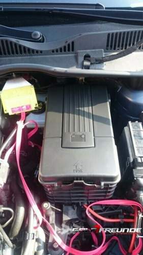

Ich hab meinen Sportsvan 1.2TSI/81KW/DSG seit Mai 2016 (MJ2016) und seit dem wundere ich mich immer über die nasse Batterieabdeckung nach der Waschanlage oder bei Rege. Dass viel mir schon bei der Übergabe in WOB auf, dass auf der Batterieabdeckung Wassertropfen waren, damals hieß es "Schwitzwasser ganz normal"
Wenn es viel Regnet steht da richtig Wasser drauf und läuft natürlich auch in die Batteriestofftasche .... ob das für die Batterie so gut ist, ich glaube nicht!?!
Heute war mein Sporti beim freundlichen Dealer unter anderem wegen dem Problem. Nach genauer Untersuchung und vergleich mit anderen mit anderen Sportis viel auf dass genau mittig über der Batterie ein Wasserablauf von der Frontscheibe ist. 😰
Das kann doch nicht deren ernst sein genau über der Batterie einen Wasserablauf zu positionieren? Ich bin mal gespannt wie lange die Stoffhülle der Batterie dem ganzen standhält ... glücklich bin ich mit so einer (in meinen Augen) Fehlkonstruktion wirklich nicht.
Ist euch des auch schon aufgefallen?
Wenn es eine vernünftig Lösung zu Akzeptablem Preis gäbe würde ich das auch selber Zahlen, bevor ich ewig mit VW da rumstreite.
Ich war ja schon bei einigen Werkstätten und JEDE hat gesagt es ist alles gut so ... für mich zwar nicht, aber keine wollte in der Sache tätig werden.

Du würdest dafür bezahlen, obwohl deiner Ansicht nach VW Mist gebaut hat? Wieso willst du für die Beseitigung eines offensichtlichen Mangels bezahlen? Ein Motorraumlayout, bei dem ein Wasserablauf direkt über der Batterieabdeckung aus Stoff endet, ist definitiv nicht Stand der Technik. Das habe ich so in anderen Fahrzeugen noch nie gesehen, aus gutem Grund. Dafür würde ich keinen Cent bezahlen!

Komme eben gerade vom Freundlichen.... Definitiv ist die Möglichkeit bei meinem SV gegeben, dass es zum Kurzschluss kommen kann. Das Angebot wäre vom Meister gewesen den Batteriekasten aus Kunststoff auf meine Kosten, Arbeitslohn auf die Werkstatt. Kurzer Weg weil wir da eben auch mit 3 Fahrzeugen sind.... Das Problem ist laut Lager, daß Du alles neu brauchst... also nicht nur den Kunstoffkasten, sondern auch den Unterbau wo die Batterie befestigt ist. Und das wird dann teuer.... Ich habe jetzt die einfache Lösung... Es gibt eine Abdeckung für den Pluspol. So ist zumindest die Kurzschlussgefahr gebannt....

Ja, aber ich kann leider keine Garantie geben, dass er auch wirklich passt. Habe es selbst noch nicht ausprobiert. Habe ja gar keinen Sportsvan. Sollte aber passen.

Dürfte so an die 30 € kosten. Ist also auch nicht der finanzielle ruin, falls es nicht klappt. 😉

Bitteschön...
Img-4482
Img-4483
Danke 😉
Vielen Dank.
Sind Anpassungen notwendig? Oder Plug and Play?
Sind Anpassungen notwendig, am Batterieträger und am Kasten selbst.
