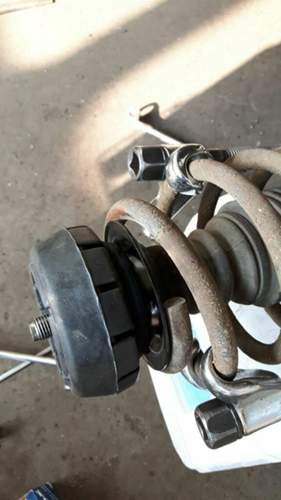

So sieht es original aus. B3 Stoßdämpfer, B3 Federn, B3 Federteller und einteiliges Domlager
Img-20160316-wa0010

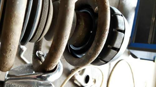

Dann habe ich versucht die Geschichte umzubauen....
Img-20160316-wa0013
Img-20160316-wa0015
Img-20160316-wa0025
+2

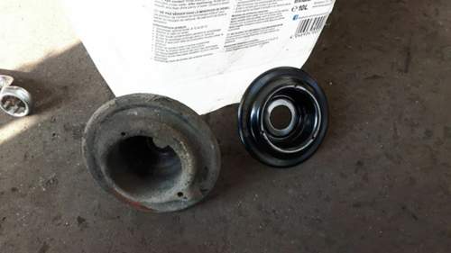

Passt eindeutig nicht. Hier noch die beiden unterschiedlichen Federteller. Links B3 und rechts B4. Die Maße hierzu habe ich leider nicht.
Img-20160316-wa0033
Img-20160316-wa0035
O,k
Und hast du es hinbekommen ???
Ne, ich habe es dann gelassen und alles wieder auf einteiliges Domlager umgebaut. Hatte keine Lust mir noch andere Federn zu besorgen, da den jetzigen nix fehlt. Das war es mir nicht wert.
