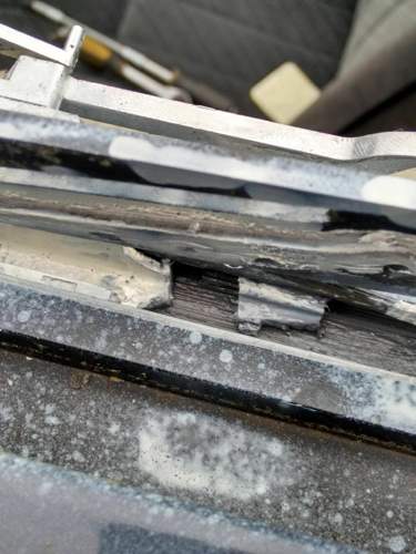

Ja, dann ist einer der Führungsschiffchen in den Laufschienen gebrochen. Das passiert, wenn man das Dach nicht ordentlich pflegt und/oder an dem Dach rumhantiert und es verstellt. Hatte ich gerade. War genau der selbe Fehler.
Dafür gibt es keinen Reparatursatz. Da gibt es nur eins: Neues Schiebedach. Alle Angstgriffe, Dachkonsole und Sonnenblenden ab. Dann alle oberen Säulenverkleidungen und das Gummi um das Schiebedach im Innenraum (der Keder).
Gestern gemacht. 1-1,5h braucht man für den Innenraum, bis der Himmer draußen ist. Dann Schiebedach umschrauben und Deckel tauschen ne Stunde... Und dann alles rückwärts! 🙂😁
