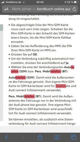

Habe das jetzt mal nachgespielt. Du musst die Mini-Sim erstmal zum Telefonieren aktivieren. geht so : das symbol zum wechsel von telefon zu sim zeigt wenn die sim noch nicht aktiviert ist ein plus-symbol zum verbinden eines weiteren telefons - das wählst du aus und im folgenden bildschirm nochmal auf hinzufügen. Da zeigt er dann deine sim an die du auswählen kannst. ausgewählt ist wenn der grüne Balken drunter angezeigt wird. nach der auswahl verlässt du die maske. Danach kannst du dann zwischen mobil und sim wechseln.
Ich kann nach Eingabe der PIN nicht wählen, ob ich Verbindungsart Autotelefon oder Pers. Mobiltelefon haben will :-(
ja konnte ich auch nicht ... drück doch mal auf das symbol mit dem plus und füge deine sim karte als mögliches telefon hinzu 😉
@baustoi schrieb am 28. November 2019 um 21:09:01 Uhr:
Werd ich morgen gleich mal probieren. Danke schon mal!
Mein Auto ist gerade nicht da, daher kann ich es nicht selbst ausprobieren und muss fragen: wie spielt dies mit CarPlay zusammen? Kann man trotz verbundenem iPhone die eingesteckte SIM zum Telefonieren benutzen?
Ja kann mann, allerdings scheint es davon abhängig zu sein, ob das Fahrzeug die Phonebox hat. Ein Videocall mit baustoi hat gezeigt, dass sein Übergangsfahrzeug ohne phonebox auch keine Telefonie mit der eingelegten Simkarte zulässt.
