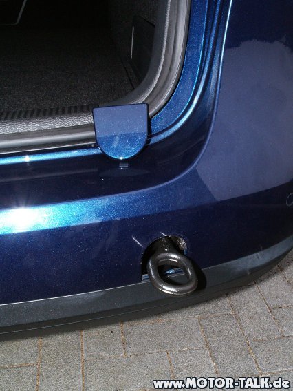

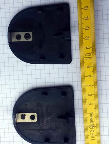

weiß einer, ob die Positionen für die Ausschnitte für die Aufnahmebolzen des Original VW Individual Fahrradträgers in der Schürze innen vorgeprägt bzw. gekennzeichnet sind, um diese einfach und korrekt ausschneiden zu können...
Gibt es alternativ dazu eine Schablone / Maßskizze o.ä., um diese Ausschnitte korrekt herstellen zu können?

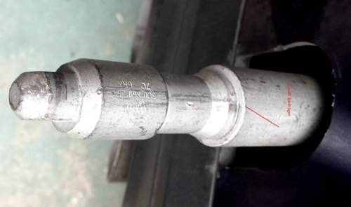

Etwas größere Bilder von den Bolzen
Bolzen1
Bolzen2
Moin,
Ein Bild mit montiertem Träger vom Bereich der Löcher wäre da hilfreich. Sieht man leider bei Langzeittest nicht. Dort sieht man mal wieder nur die eingesteckten Bolzen.

Also die Konturen der Ausschnitte für den Multiladeträger sind in der (normalen) Stoßstange NICHT markiert wie ich heute feststellen musste. Also doch ausmessen und selber anmalen 🙁

Wobei man ja ein Maß hat, die Position des Ausschnittes für die Abdeckung zur Abschleppöse. Von dort kann man ja dann die andere Seite festlegen.

Wieviel Spiel haben bei Euch die eingesetzten Aufnahmebolzen zum Fahrzeugseitigen Träger? Kommt es dadurch evl. zu Geräuschen beim Überfahren von Unebenheiten?
Die Löcher sind übrigens drin... 🙂 Und sogar an der richtigen Stelle...

Zu dem ersten Teil kann ich gerade nix sagen, Garage ist zu voll gestellt, da komme ich nicht ran.
Also wenn der Träger montiert ist, schlackert nichts.
Diese Befestigung hat all die Freiheitsgrade einer Trägerbefestigung auf der Anhängerkupplung nicht mehr.

bei mir schlacken die Schrauben nicht, sind aber auch nicht fest angelegt. So muss man nur die Handräder lösen und kann dann den Bügel hochziehen und umklappen, ohne die unteren Schrauben zu lösen. Klappergeräusche habe ich keine.
