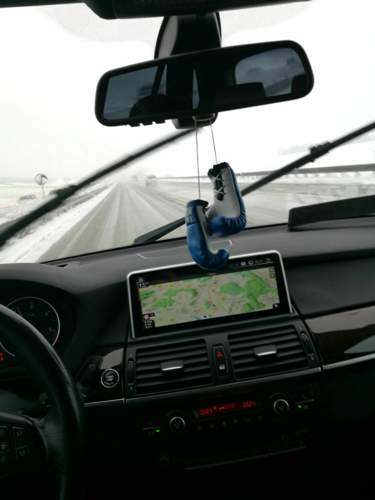

Hey, also ich hab das Android Gerät verbaut und bin zufrieden. Habe auch 200€ mehr investiert wegen der Garantie anstatt für 500€ aus China . Sollte jemand fragen dazu haben , einfach melden 🙂 LG Artur

das System an sich ist ja Plug and Play, somit ist der Einbau nichts wildes. Es gibt ja zum Glück nen Haufen informationen wie man den alten Bildschirm raus kriegt, deshalb müsste das jeder schaffen der etwas schrauben kann. Das einzige was nicht in der Mitte des Cockpits geschehen ist , war die verlegung von dem GPS Empfänger .. ich habe diesen durchs Handschuhfach rechts in die Ecke an der Frontscheibe gemacht , kann man aber bestimmt anders lösen , da ich aber einen Keil foliert habe an der Frontscheibe oben, sieht man den Empfänger nicht.
Das Radio braucht ca.10 sec um hoch zu fahren. Für mich völlig in Ordnung.. vllt geht's iwann mit nem Update schneller.. beim Original system konnte man ja mit inpa das BMW ladebild ausstellen und dann ist er auch schneller hochgefahren , vllt kann man das probieren , aber ich hab's noch nicht gemacht weil mich die Ladezeit bis jetzt nicht gestört hat.

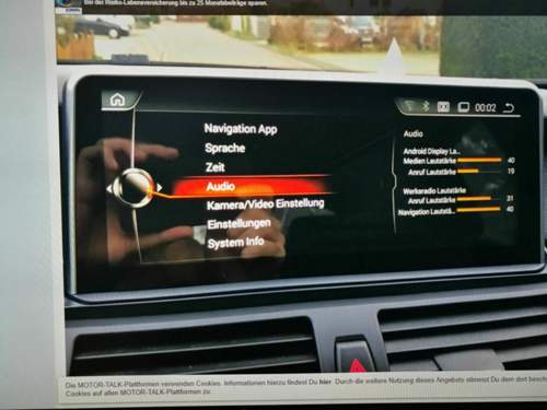

Die Funktionen gehen alle wie versprochen , ich persönlich habe da nix dran auszusetzen. Am Anfang hatte mich das etwas genervt, dass man den Ton über die aux buchse im Handschuhfach betreibt, weil wegen dem Aux Kabel die Qualität nicht wie original war..da ich die Sprache beherrsche hab ich mich auf die Suche gemacht und bei den Russen im Forum geschaut und da gibt 100 Seiten zu dem Android Gerät, die sind ja alle X5 verrückt da drüben und Mittlerweile haben sehr viele dieses Android Gerät verbaut..
Dort konnte ich heraus lesen dass man den aux in dem Handschuhfach einfach raus clipst und den Stecker der dran ist ab macht.. dies habe ich getan und Zack war der Ton perfekt wieder da wie original , die Buchse einfach ohne Kabel wieder rein geclipst und das war's.
Über den Bildschirm kann ich mich nicht beschweren , weil manche hier Sorge hatten wenn die Sonne drauf scheint sieht man nichts , also bei mir ist es noch nicht vorgekommen.. wenn die sonne Mal richtig rein haut dann Stelle ich einfach die Helligkeit hoch und dann passt es soweit wieder.

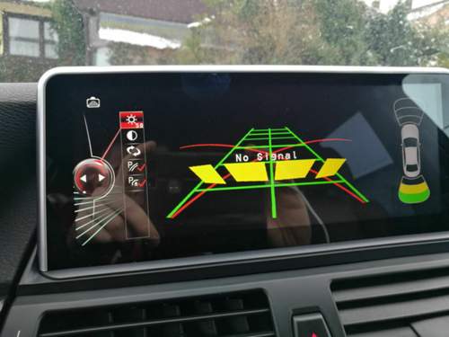

Ich habe noch die originale Rückfahrkamera drinne , bin noch nicht dazu gekommen diese zu ersetzen .. somit switcht das Gerät Automatisch beim rückwärtsgang in das originale system und halt wieder zurück wenn man wieder "D" rein macht.
Da die originale kamera eh Mist ist .. kann man im Android system einstellen welche kamera verbaut ist , wenn man ein häkchen bei Zubehör kamera macht dann bleibt er im Android "Parkmenü" welches so aussieht wie bei den neuen und dies habe ich gemacht weils optisch einfach besser aussieht und springt nicht in alte System , ich habe jetzt quasi das Auto abgebildet mit den näherungssensoren und diese Striche die sich bewegen wenn man lenkt nur halt ohne Bild erstmal ( wichtig dabei ist wenn ihr eine kamera kauft dann nehmt eine ohne diese Hilflinien weil die schon beim Android vorhanden sind )
Dann habe ich mir noch das DAB+ dazu bestellt , dieses geht leider bei mir im kaff nicht .. aber in Großstädten funktioniert's, ich würde es jedenfalls nicht wenn man nicht in ner Großstadt lebt , vllt wenn's weiter ausgebaut ist wird man auch in kleineren Städten haben , aber bis jetzt ist es nicht der Fall .. manchmal geht's, aber er sucht dann halt ständig nach Empfang. Aber das normale original Radio ist ja noch vorhanden , somit ist das kein minus Punkt für mich .
Zur Passgenauigkeit.. an dem Display ist die Halterung schon fest angebaut und diese passt auch gut rein wo es hin soll. Da hab ich ebenfalls nichts auszusetzen ..
Die Navi Software ist ganz geil ,da sieht man wie schnell man fahren darf also mässig schilderkennung und auch so optisch ziemlich cool finde ich.. du hast aber 3 Möglichkeiten zur Auswahl welche Software als Navi geladen wird wenn du quasi auf systempunkt Navi gehst.. Google Maps , das originale was auf dem Android drauf war und noch eins da komm ich aber Grad nicht drauf.. ich Persönlich habe da nichts geändert und habe das vom Android Gerät als Verwendung.
Apple-Car-Play kann ich nix zu sagen , hab kein iPhone , mein Android Handy kann ich aber Problemlos damit verbinden .
Die Freisprecheinrichtung funktioniert ebenfalls, da kann man im Menü ton Einstellungen auch die Lautstärke einstellen.
Joa also im grossen und ganzen finde ich war's ne gute Investition, meiner Meinung nach.. das einzige was mich genervt hatte war ja das mit dem ton über aux aber das hab ich ja jetzt lösen können.
Ich schicke nach her Mal ein paar Bilder wenn ich aus der Arbeit komme.
PS : wer Rechtschreibfehler findet, darf sie gerne behalten 😉
LG Artur
Hier ein paar Bilder die ich Grad finden konnte..

Danke auch noch mal für die Info mit der Rückfahrkamera das man die nicht mit Hilfslinien kaufen soll da diese schon vorhanden ist. Das wusste ich auch nicht.
Da ich ein CIC habe ohne Rückfahrkamera und diese als Nachrüstung schon 500€ kostet, macht das Teil bei mir schon sehr interessant. So brauche ich nur eine Rückfahrkamera und nicht noch ein Modul was auch noch Codiert werden muss.

Kommen die Hilfslinien jetzt vom Android oder werden die von deinem Original Rückfahrsystem übernommen 😕 Frage deshalb weil ich ja keine habe und wenn ich mir eine Kamera nachträglich einbaue ob ich dann diese beweglichen Hilfslinien bekomme.
