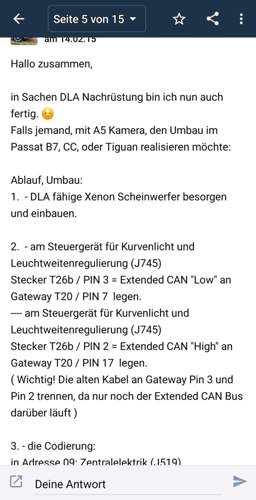

Hallo
Brauche BITTE dringend hilfe bezüglich DLA nachrüsten beim sharan 7n
Lese seit wochen durch, komme aber nicht weiter. 🙁
Falls sich jemand auskennt bitte unbedingt melden.
Danke
Lg

Hallo
Danke für die schnelle rückmeldung.
Zum fahrzeug: 2012er sharan
mit original xenon, spurhalte und verkehrszeichenerkennung, also kamera A5 ab werk verbaut.
Hab mir ein paar DLA scheinwerfer besorgt und eingebaut, im internet steht das man 09 55 und a5 codieren soll.
09 läßt sich codieren
55 lwr nimmt codierung nicht an, ungültige wertebereich
a5 hab ich DLA nicht gefunden.
2 pins gehören anscheinend von gateway zum lwr gezogen
aber ob die 2 leitungen miteinander verbunden werden müssen oder welches kabel stillgelegt werden muss weiss ich leider nicht.
hab vorhin pin 7 und pin 17 von gateway stecker ausgepinnt und an das lwr steuergerät verlegt und an pin 2 und 3 mit angeschlossen.
jetzt ist mit vcds A5 kamera nicht erreichbar - steuergerät antwortet nicht..
Die beschreibung im anhang ist mir leider nicht präzise genug.
Brauche ich die kabeln vom hauptkabelbaum was zum steuergerät kommt oder die was von steuergerät rauskommen ?
Wenn Du pin 7 und pin 17 am GW ausgepinnt und nicht wieder eingepinnt hast, ist Dein Ext-Can nicht mehr da, also z.B. auch die A5.
Folge der Anleitung und pinne "alte" Kabel 2+3 am J457 aus und lege 2 neue von dort zum GW und löte diese an 17+7 dazu.

Hallo
Wenn ich 2 und 3 auspinne kann ich per VCDS 55 LWR nicht erreichen - steuergerät antwortet nicht.
Ja naürlich ist das so, auch wenn du es absteckst. Deswegen sollst Du es ja genau nach Anleitung (und wie ich nochmal geschrieben habe) neu anschließen/verkabeln.
sorry hab bisschen blöd formuliert.
wenn ich exakt nach der anleitung arbeite ist lwr steuergerät nicht aufrufbar.
drum war ich bisschen verwirrt und hab pin 2 und 3 wieder angeschlossen und probehalber pin 7 und 17 ausgesteckt gehabt.
Das ist immer noch unverständlich, versuch es noch einmal ausführlicher. Pin 2+3 sind am ALWR STG, Pin 7+17 hingegen am Gateway. Welche Kabel zwischen den beiden STG hast Du neu verlegt und wie versucht anzuschließen?
