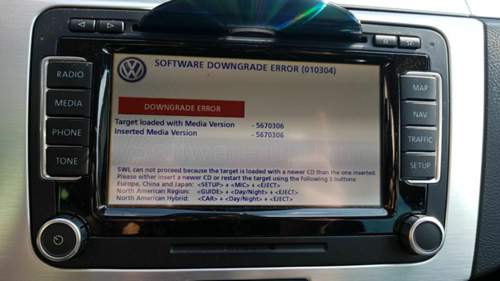

Ich wollte jetzt mal die 4120 installieren, leider ohne erfolg...
Da steht doch auf dem Bildschirm, was Du machen musst...
@wk205 schrieb am 13. April 2018 um 17:33:13 Uhr:
@Marius336 schrieb am 13. April 2018 um 12:26:49 Uhr:
Hab ich gemacht mit der Kombination, lande aber immer wieder auf diesem Bildschirm
Laaaange und gleichzeitig gedrückt halten. MIC=Stern
ja, hab ich. Einmal hat es die Installation begonnen, hat dann aber abgebrochen und mich auf diesen Bildschirm gebracht. Danach war der Bildschirm weiß. Hab dann die 5328 nochmal installiert und dann ging das RNS zumindest wieder.

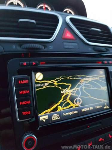

Auch der B6 Zeigt jetzt im RNS die Verkehrszeichen an, auch ohne Tacho. Durch die neu Installation der Software hat sich das Problem wahrscheinlich gelöst. Nur zeigt er noch nicht die Aufhebung der Geschwindigkeit an und auch keine Schilder bei Nässe, da muss ich mal in die APKs vom Scirocco schauen was ich da noch ändern muss.
Vze-b6
Das RNS kann das nicht,also besser Aufhebung deaktivieren, das macht sonst keinen Spass.
@juergen3112 schrieb am 14. April 2018 um 19:51:30 Uhr:
Klar kann das RNS das. Hier im Scirocco. Auch Zeitliche Begrenzung und Nässe wird angezeigt.
