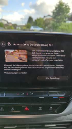

So, Jungs,
ich bin jetzt erst einmal richtig happy, kann ich Euch versichern.
Warum?
Mein Bruder hat mal kurz gezaubert und mit meiner ID4-Software kommuniziert.
Ergebnis:
Es handelt sich um die Version 3.1, und das wiederum bedeutet, dass da was geht in Sachen Updating.
Nach ein paar Klicks öffnete sich das Fenster (siehe Foto) und ich erhielt staunend die Option, die ACC herunterzuladen, direkt vom Wagen aus "Over The Air".
Und das Beste:
Die Sache war in zwei Minuten erledigt und läuft jetzt einen ganzen Monat kostenlos zur Probe.
Sollte ich die ACC dauerhaft behalten wollen, kostet das Vergnügen 385 Mäuse.
Und ehrlich, das ist es mir wert. Einerseits wegen des Komfort- und Sicherheitsgewinns und andererseits wegen des gesteigerten Wiederverkaufswertes.
Habe gleich eine Probefahrt gemacht und bin begeistert von dem Feature, ist schließlich neu für mich.
Ja, ich weiß, die ACC und die GRA sind nicht dasselbe. Aber: Für mich erübrigt sich die GRA jetzt. Alles, was ich benötige, liefert mir die ACC.
Ich danke Euch allen für Euer Interesse und Eure Hilfsbereitschaft.
Jan Marc
Acc-fuer-id4
Habs auch gerade probiert, hab 3.2 drauf, bei mir gibts keine Möglichkeiten im Fahrzeug etwas zu kaufen bzw. testen.
Habe auch gerade den Inforuf genutzt, dort hieß es, dass es noch nicht verfügbar wäre. Nur Fahrzeuge, die ab Werk 3.1 haben, können überhaupt etwas nachkaufen.
Meiner hatte 2.4 bei Auslieferung.
Schade, hätte es Dir gegönnt.
Allerdings ist es schon merkwürdig, dass 3.2 weniger bietet als 3.1.
Rückschritt durch Fortschritt?
Sieht verdammt danach aus.
