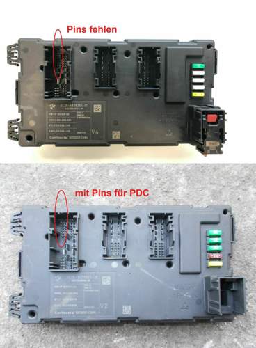

Hallo Ich würde Gerne bei meinem F30 PDC Nachrüsten ich würde es auch Selber einbauen, ich habe im Netzt Gesucht aber wirklich hilfreich sind die ganzen aussagen nicht.
Ich suche ein Nachrüstbausatz auch Gebraucht bin mir nur nicht ganz Schlüssig darüber welche Teile ich nun wirklich besorgen muss. bevor Ihr mich hier als unfähig betitelt will ich das mal erklären.
Ich weiß was ich Brauche
1. Das PDC Modul
2. Die PDC Anschlusskabel für Hinten und Vorne
3. die PDC Selber
und noch frei schalten
Aber wo bekomme ich den Kabelbaum für das Modul ich rede nicht von den Modul zu den PDC ich rede vom Modul zum Signalgeber und zum C-Bus und so weiter und wo ist so eine Beschreibung wo die einzelnen Kabel angeschlossen werden weiß das einer kann mir da einer Tips geben?
danke im Voraus
Also ein PDC-Modul gibt es schon mal nicht.
Es gibt im Kofferraum das REM-Steuergerät (welches dein Auto jetzt schon verbaut hat) wo alles angeschlossen wird.

Super vielen Lieben dank nur noch eine Frage das REM-Steuergerät ist das nur Für Vorne ? ich suche die Ganze Zeit eins für Vorne und hinten oder muss ich die Separat holen?
Danke im Vorraus
@lukynik schrieb am 22. Oktober 2019 um 20:49:00 Uhr:
Danke im Vorraus
Es gibt nur 1 REM-Steuergerät.
Das ist hinten im Kofferraum und dort werden alle Kabel für PDC vorn und hinten angeschlossen.
Edit:
Hier mal noch ein Bild zur Unterscheidung eines REM mit Pins für PDC und ohne Pins für PDC.
Pins-fuer-pdc
