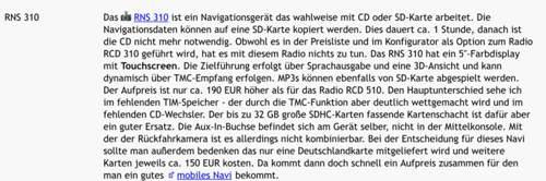

Aber der RNS315 kann nicht mit einer Rückfahrkamera funktionieren. Ich find es leider nciht schön und würde wenn dann ein RNS 510 einbauen.
Natürlich kann das RNS315 eine Rückfahrkamera oder auch PLA 2.0 darstellen.
Laut Info vom V W Händler gab es das RNS 315 nicht mit Rückfahrkamera.
schau hier. RFK Anschluss
https://www.touran-24.de/.../...462e3%7Campid%3APL_CLK%7Cclp%3A2334524
@Slevin76
Seit wann haben Händler Ahnung von irgendwas? 😁
In dem Link hat es ja auch nicht geklappt. Meine Info war, dass von Werk aus kein RNS 310 mit RFK gab.
Rns310
Deswegen reden wir hier auch über das RNS 315!
