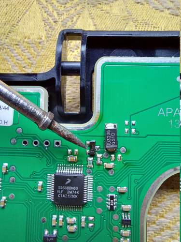

Hallo alle. Ich schreibe aus der Ukraine über einen Übersetzer. Ich bin auch auf das Problem gestoßen, dass beim Einbau der Decke im Auto die zentrale Hauptlampe nicht brannte. Das Problem ist nicht die Verkabelung. Das Problem liegt an der Elektronikplatine selbst. Alles wurde durch die Installation eines Transistors entschieden, den ich unten auf dem Foto zeigen werde. Wenn Sie eine Decke mit Homelink-Toröffnungstasten haben, können Sie den LIN-Bus von dort nehmen.
Foto
20220623
Was soll der Transistor bewirken?
@Moorchn schrieb am 25. Juni 2022 um 14:57:58 Uhr:
An der Diode liegt immer ein Plus. Es wird durch das Auftreten eines Minus in der Schaltung gesteuert. Der Transistor leitet Minus.
Wie ein Transistor funktioniert weiß man ich.
Was soll dieser Transistor in der Leuchte genau schalten?
Ist für den Transistor schon ein Platz vorhanden?
Wenn alles korrekt angeschlossen ist, müsste auch alles funktionieren.
@Moorchn schrieb am 29. Juni 2022 um 16:59:21 Uhr:
There is already a place for the transistor on the board. Everything is connected correctly. in this thread there are records that the central diode from the factory did not work. If everything works for you without a transistor, remove the cover and take a photo. Maybe the factory selectively installs them.
