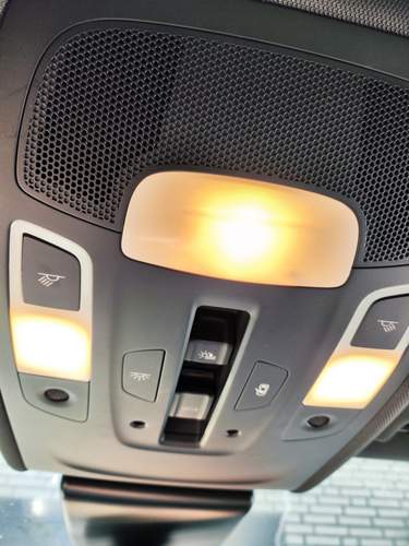

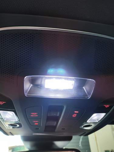

ich habe die Originale Innenraumbeleuchtung mit dem Glühobst gegen die Originale Innenraumbeleuchtung mit LED ausgetauscht. Seitdem funktioniert das automatische einschalten beim aufschließen nicht mehr.
Kann mir jemand sagen, woran das liegen könnte? Muss ich das evtl. codieren lassen? Ansonsten funktioniert alles einwandfrei.

Vorher Glühobst
Nachher LED
Hallo, hier steht alles drinnen:
https://www.motor-talk.de/.../...te-ambiente-dachleuchte-t3771331.html
D.h. du musst noch den LIN Bus anschließen und codieren.
SG
