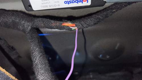

erst mal danke für eure Beiträge.Viele Haben mir sehr geholfen.Habe heute vom Glühobst erfolgreich umgerüstet.Vorne und hinten.Habe den LIN Bus direkt oben im Dach gefunden. Das LIN BUS Kabel (Violet/Weis) war direkt oben zu finden, Höhe Innenspiegel. Habe Panorama Dach. A6 4G Bj 7.14.
Habe es mit Pin 5 am roten Stecker verbunden und das andere Ende abisoliert. Schiebedachschalter und Mircros umgebaut.
Jetzt die Verwunderung.Es funktioniert alles. Leuchten gehen beim Tür Öffnen an, mit der Rear Taste kann ich die hinteren an und ausschalten, vorne geht alles. Ich habe nichts codiert. wie ist das möglich?
Habe im Moment keine Möglichkeit Fehler auszulesen bzw zu codieren.
Würdet ihr es im 46er noch codieren?

Ich habe kein LIN-Bus kabel oben liegen gesehen, bzw. PIN 7 war nicht belegt.
Hier wird immer wieder davon gesprochen, dass das abgreifen vom Panoramadach hier die beste Option wäre. Wie sollte ich vorgehen?
Muss ich am Ende doch ein Kabel nach hinten legen?
Liebe Grüße Toni

Hallo wo ist die nächste Stelle wenn Mann kein schiebedach hat ?
Hinten am BCM2 ^ ; daher Seitenverkleidung rechts weg
Moin,
Mit abblendbarem Innenspiegel und Kamera in der Windschutzscheibe (nicht Spiegelglas) hat man nicht zufällig den lin Bus liegen ?
Mit freundlichen Grüßen marc
nur bei FLA (unten AM Spiegel!) nicht die Front Assist-kamera
daher nur bei FLA und Schiebedach ; sonst musst du immer nach hinten
