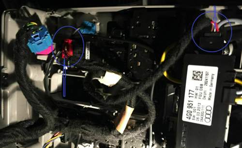

I tried it again without coding but the light will not go on when I open the door. Without coding also the button on the Roof module for the door open is not working. After pushing the button it will stay only for some seconds.
With coding the button is working. Now Im really confused. Is it possible to send me a Picture of the connectors in the Roof module to see if there is maybe something different?

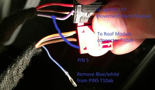

I followed this simple procedure:
Cut pin 5 blue wire of the red connector T10ab
Connect pin 5 of the red connector T10ab to a LIN bus (purple/white wire) in the roof if available (e.g. on the movement alarm unit).
See picture attached of the connectors of the roof module and a drawing of the wire modification.
Audi-a6-g-roof-module-connectors
Audi-a6-g-roof-module-lin-bus-modification

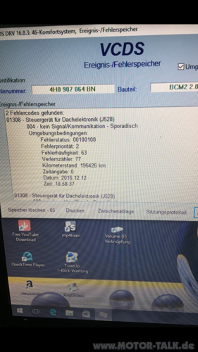

Habe auch diesen blöden Fehler drin.
Img-9105
Hast Du nur den Fehler drin, oder geht auch das Licht nicht, wenn Du die Türen öffnest?
Das wurde doch nun schon geklärt, falsch codiert, der haken darf nicht gesetzt werden. siehe weiter vorne im POST.
@Pecado schrieb am 3. Januar 2017 um 19:59:48 Uhr:
Habe nur diesen Fehler drin.
Es funktioniert auch alles.
Sprich ihr habt alle das Dachmodul ohne Codierung eingebaut und den Lin-Bus entweder von vorn oder direkt von hinten (Komfortsteuergerät) geholt.

so habe den Fehler gefunden. Nachdem ich den LIN Bus angeschlossen hatte, kam ein Fehler im STG 46 der besagte das ein Kurzschluss hinten links vorliegt. Ich habe dann alle Fehler gelöscht und nochmals alle Stecker abgezogen und wieder dran gemacht nun läuft alles. Jetzt habe ich aber den gleichen sporadischen Fehler wie andere ihn auch haben.
