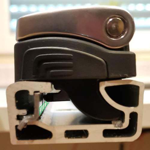

kannst Du mal skizzieren wo Du hier die LED-Leiste aufgeklebt hast?
KarBa
@carstege schrieb am 25. September 2024 um 17:11:41 Uhr:
Richtig, in die Ausbrüche der Stahlleiste rasten die Zurr-Ösen ein.
Die Ausbrüche darf man also selbstverständlich nicht überkleben. Unterhalb der Ausbrüche ist aber noch gut 3mm Platz für die schmalen 3mm LED-Streifen.
Muss schon recht genau aufgeklebt werden, daher quasi nicht möglich ohne die Stahlleiste aus dem Aluprofil auszubauen.
Habs im Bild mal grün markiert.
Man sieht hier Die Schiene im Querschnitt, wobei links die Fahrzeugmitte ist.
K8wo9yk8yurdoopi
Ah, Okay. Danke.
Lässt sich also wahrscheinlich auch aufkleben wenn man die Schiene ausgebaut hat.
